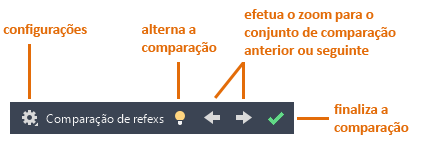

Comandos e opções da barra de ferramentas
  Quando uma operação de comparação de refexs é iniciada, a barra de ferramentas Comparação de refexs é exibida.
  Estão disponíveis os seguintes controles.

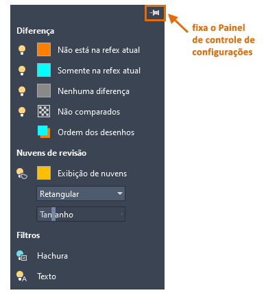

  Painel Configurações
	 O painel Configurações controla como as diferenças, as nuvens de revisão e os filtros da hachura e dos objetos de texto são exibidos em um resultado de comparação de refexs. No caso de alterações frequentes, é possível fixar o painel Configurações para tornar mais conveniente o acesso.
	 - Diferença
- Use os ícones de lâmpada para alternar a visibilidade dos objetos no resultado de comparação. Também é possível clicar nas amostras de cor para escolher cores diferentes. A opção Ordem do desenho controla o que é exibido na parte superior quando há sobreposição de objetos.
- Nuvens de revisão
-  As nuvens de revisão rodeiam as diferenças entre os arquivos de refex anexadas e os arquivos de refex comparadas, agrupando-os em conjuntos de alterações. Os conjuntos de alterações são objetos que estão próximos o bastante para serem incluídos em uma nuvem de revisão única, que é determinada automaticamente. Clique no ícone de Exibição da nuvem para alterar a cor da nuvem de revisão.
Nota: Não há controle direto sobre o tamanho dos arcos nas nuvens de revisão de comparação. Seu tamanho é determinado pelo tamanho das extensões do desenho.
			 - Retangular. Cria uma nuvem de revisão retangular única em torno de cada conjunto de alterações para mostrar as alterações.
- Poligonal.  Cria as nuvens de revisão poligonais mesclando retângulos em torno de cada diferença para mostrar as alterações.
- Tamanho. Controla a distância de deslocamento desde um conjunto de alterações até o retângulo usado para a criação de cada nuvem de revisão.
- Filtros
-  Os filtros fornecem uma forma de excluir texto ou objetos de hachura do resultado da comparação.
  Alternar comparação – Ativar ou Desativar
	 Ativa ou desativa a exibição do resultado da comparação de refexs no desenho atual.
  Anterior ou Próximo
	 Aplica zoom em cada conjunto de alterações sucessivo do resultado da comparação de refexs.
  Sair da comparação
	 Finaliza a comparação de refexs.
