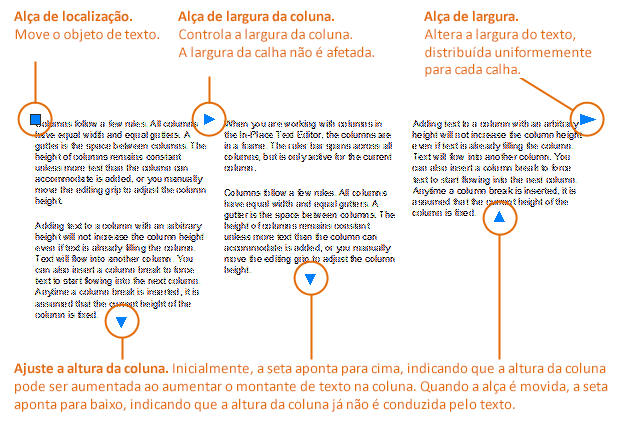

Ajustar colunas usando alças
  - Selecione o objeto de texto de múltiplas linhas para exibir as alças.
- Arraste uma alça para fazer os ajustes necessários.
  A ilustração a seguir demonstra como as alças são usadas com Colunas dinâmicas - Altura manual.
  A ilustração a seguir demonstra como as alças são usadas com Colunas estáticas.
  Nota: Em geral, as alças atualizam o objeto após o botão do mouse ser liberado.
