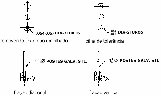

O texto empilhado refere-se a formatos fracionários e de tolerância, aplicados a caracteres dentro de objetos de texto de múltiplas linhas e linhas de chamada múltipla. Os caracteres que representam tolerâncias ou frações podem ser formatados para estarem de acordo com várias normas.
Você utiliza caracteres especiais para indicar como o texto selecionado deve ser empilhado.
Por padrão, os caracteres numéricos inseridos antes e após a barra (/), o sinal de cerquilha ou o acento circunflexo, são empilhados automaticamente. Para o empilhamento da tolerância, o sinal de adição (+), sinal de subtração (-) e o ponto decimal (.) também são empilhados automaticamente.
