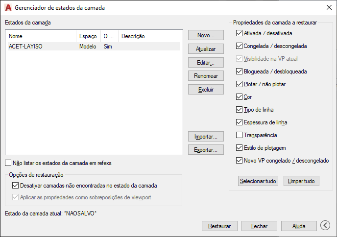

Salva, restaura e gerencia conjuntos de configurações de camada que são chamados de estados de camada.
CAMADA (comando) Pesquisa:
Lista os estados de camada que foram salvos no desenho.
Exclui os estados de camada que foram salvos em desenhos referenciados externamente.
Exibe a caixa de diálogo Novo estado de camada para salvar, onde você pode criar um estado de camada fornecendo um nome e inserindo uma descrição opcional.
Salva as configurações da camada atual no desenho para o estado de camada selecionado, substituindo as configurações salvas anteriormente. As configurações Propriedades de camada para restaurar também são salvas como parte de um estado de camada. Ao selecionar esse estado de camada na lista Estados de camada, as caixas de seleção são atualizadas para refletir as configurações salvas.
Exibe a caixa de diálogo Editar estado da camada, onde você pode modificar um estado de camada selecionado, que é, em seguida, salvo automaticamente.
Renomeia o estado de camada selecionado.
Remove o estado de camada selecionado.
Exibe uma caixa de diálogo padrão de seleção de arquivo, onde é possível selecionar um arquivo DWG, DWS, DWT ou um arquivo de estado de camada (LAS) exportado anteriormente. Quando um arquivo a ser importado é selecionado, é exibida a caixa de diálogo Selecionar estados de camada, onde você pode selecionar os estados de camada a serem importados.
Algumas coisas para se ter em mente ao importar estados de camada:
Exibe uma caixa de diálogo padrão de seleção de arquivo na qual é possível salvar o estado de camada selecionado em um arquivo de estado da camada (LAS).
Restaura as configurações de camada salvas no estado da camada especificado, dependendo de quais configurações são verificadas nas propriedades de camada para a coluna Restaurar.
Fecha o Gerenciador de estado de camada.
As camadas criadas depois que o estado de camada foi salvo serão desativadas. O objetivo dessa configuração é manter a aparência visual do desenho no momento em que o estado de camada foi salvo.
Aplica o estado de camada selecionado como as sobreposições de propriedades de camada na viewport atual do layout. Essa opção fica disponível quando o Gerenciador de estados de camada é aberto quando uma viewport delayout está ativa.
 Expande ou retrai a caixa de diálogo para exibir ou ocultar a área Propriedades de camada para restaurar.
Somente se aplica às configurações de propriedade de camada especificada quando o estado de camada é restaurado.
As seguintes regras se aplicam ao restaurar um estado de camada quando a viewport atual é uma viewport de layout e a opção Visibilidade na VP atual é ativada:
Seleciona todas as configurações de propriedades da camada.
Apaga todas as configurações de propriedades da camada.
