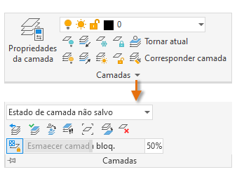

Use o Gerenciador de propriedades de camada para gerenciar suas camadas. Pesquisa

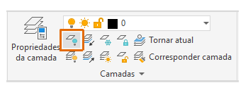

Além do Gerenciador de propriedades de camada, você pode acessar as ferramentas de camadas no painel Camadas, na guia Início da faixa de opções.
Por exemplo, o botão Desativar desativa as camadas de todos os objetos selecionados.

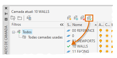

Todos os novos objetos são desenhados na camada atual por padrão. A marca de seleção de cor verde no Gerenciador de propriedades de camada indica a camada atual.
Uma camada não pode ser a camada atual se:

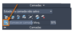

Você pode impedir que objetos em camadas específicas sejam modificados inadvertidamente bloqueando essas camadas. Por padrão, os objetos em camadas bloqueadas aparecem esmaecidos, e um pequeno ícone de cadeado é exibido quando você passa o cursor sobre o objeto.
É possível definir o nível de esmaecimento das camadas bloqueadas ou ocultá-las. Pesquisa
O recurso de esmaecimento de camadas bloqueadas permite reduzir a complexidade visual de um desenho, mas ainda mantém a referência visual e as capacidades de snap ao objeto.
Neste exemplo, o nível de esmaecimento é definido nos níveis de 90%, 50% e 25%.
Há algumas coisas a serem consideradas ao trabalhar com camadas bloqueadas:
Alternativamente, é possível ocultar os objetos em camadas bloqueadas em vez de os esmaecer.
Esta é uma forma rápida de desativar o nível de esmaecimento para 0% e voltar ao nível anterior. Se você não estiver usando a faixa de opções, use o comando ISOLARCAMADAS.
