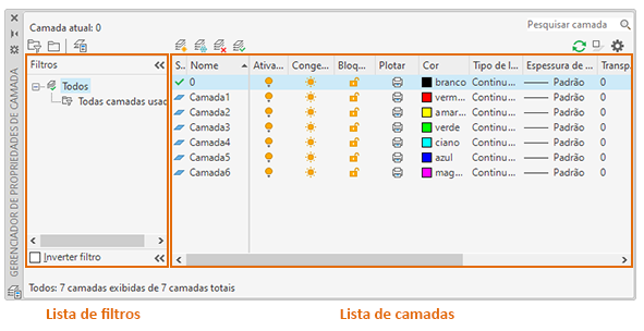

Exibe uma lista dos filtros de camada no desenho. Clique em
 para expandir ou recolher a lista de filtros. Quando a lista de filtros é recolhida, use o botão Filtro de camada (
) no canto inferior esquerdo do Gerenciador de propriedades de camada para exibir uma lista de filtros.

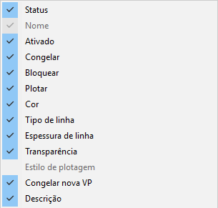

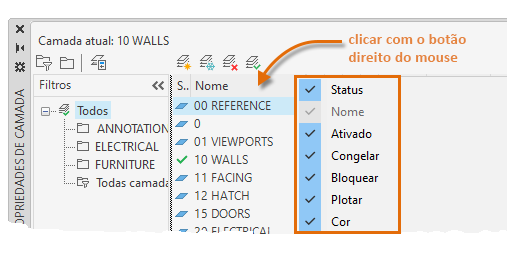

Lista todas as colunas por nome. Uma marca de verificação indica que a coluna está incluída na exibição. Clique em um nome de coluna para mostrar ou ocultar a coluna. VP Freeze, VP Color, VP Linetype, VP Lineweight e Estilo de plotagem VP somente estão disponíveis quando a viewport de layout está ativa.
Exibe a caixa de diálogo Personalizar colunas da camada, onde é possível especificar quais colunas são ocultas ou exibidas, ou alterar a ordem da coluna.

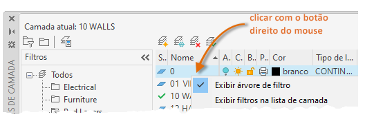

 Exibe a lista de filtros. Desmarque essa opção para ocultar a vista em árvore. Mesmo que
Exibe os filtros de camada no topo da lista de camadas. Desmarque essa opção para exibir apenas camadas na lista de camadas.

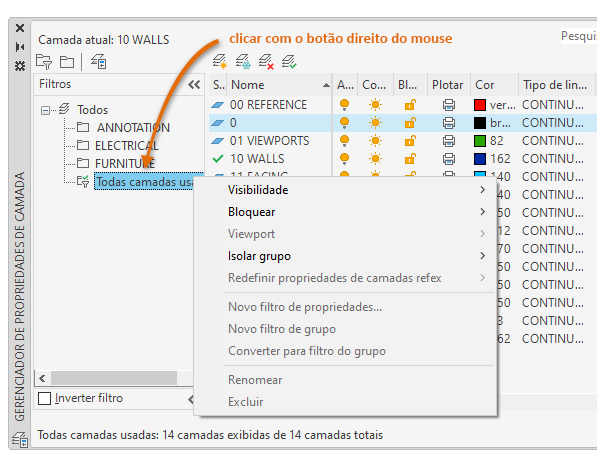

Exibe uma lista de filtros de camada, incluindo filtros de camada padrão. Clique em um filtro para aplicá-lo à lista de camadas.
Salva as configurações de camada atuais em um estado de camada.
Exibe o Gerenciador de estados de camada, onde é possível selecionar um estado de camada para restaurar. Essa operação restaura somente as configurações que foram especificadas no Gerenciador de estados de camada quando o estado de camada foi salvo.
Altera a visibilidade das camadas nos filtros selecionados.
Controla se as camadas estão bloqueadas ou desbloqueadas nos filtros selecionados.
Na viewport de layout atual, controla a configuração Congelamento de VP das camadas nos filtros selecionados.
Congela todas as camadas que não estão incluídas nos filtros selecionados.

Exibe a caixa de diálogo Propriedades de filtro de camada. Mesmo que
Cria um filtro de grupo de camadas. Mesmo que
Converte o filtro de propriedade de camada selecionado em um filtro de grupo de camada.
Edita o nome do filtro de camada selecionado.
Remove o filtro de camada selecionado. Não é possível excluir os filtros Todas, Todas as camadas usadas ou Camada refex.
Exibe a caixa de diálogo Propriedades de filtro de camada, onde é possível modificar a definição do filtro da propriedade de camada selecionado. Esta opção estará disponível apenas quando um filtro de propriedade de camada for selecionado.
Adiciona ou substitui as camadas do filtro do grupo de camadas selecionado. Esta opção estará disponível apenas quando um filtro de grupo de camada for selecionado.
