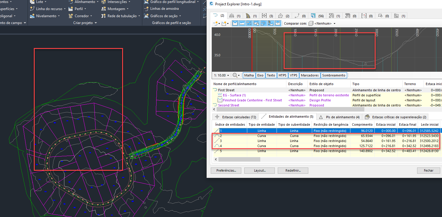

Há três tipos de atalho de teclado no Project Explorer:
  • Atalhos que permitem efetuar o zoom ou o pan instantaneamente para qualquer objeto selecionado atualmente na viewport do AutoCAD na janela Project Explorer.
  • Atalhos que permitem identificar facilmente um objeto, subobjeto ou relacionamento de objeto exibido na janela Project Explorer, aplicando realce à viewport do AutoCAD.
  • Atalhos que permitem acessar a janela Propriedades do Civil 3D para qualquer objeto selecionado na janela Project Explorer.
Lista de atalhos de teclado com suporte
O Project Explorer fornece atalhos de teclado.
Atalho de teclado Descrição
Z Aplica zoom ao objeto do Project Explorer selecionado na viewport do AutoCAD.
P Efetua pan para o objeto do Project Explorer selecionado na viewport do AutoCAD.
S Seleciona o objeto do Project Explorer selecionado na viewport do AutoCAD.
C Desmarca a seleção atual (ou cancela a seleção) na viewport do AutoCAD.
A (ou E) Abre a caixa de diálogo Propriedades do Civil 3D referente a qualquer objeto selecionado.
CTRL Realça temporariamente o objeto (ou subobjeto) do Project Explorer selecionado na viewport do AutoCAD.
CTRL A Seleciona todos os itens na lista (para vistas de lista que oferecem suporte para seleções de vários itens).
CTRL C Copia os itens da lista selecionada para a área de transferência.
Atalhos de teclado de subobjeto
Os atalhos de teclado que aplicam zoom, efetuam pan ou realçam temporariamente na viewport do AutoCAD também funcionam no nível de subobjeto em muitos objetos do Civil 3D. Por exemplo, utilizando os atalhos de teclado listados anteriormente é possível:
  • Aplicar zoom, efetuar pan ou realçar temporariamente qualquer alinhamento e pontos de perfil selecionados.
  • Aplicar zoom, efetuar pan ou realçar temporariamente qualquer célula ou triângulo de superfície selecionado.
  • Aplicar zoom, efetuar pan ou realçar temporariamente qualquer segmento de lote selecionado.
  • Aplicar zoom, efetuar pan ou realçar temporariamente qualquer ponto de linha de recurso selecionado.
  • Aplicar zoom, efetuar pan ou realçar temporariamente qualquer ponto COGO selecionado.
