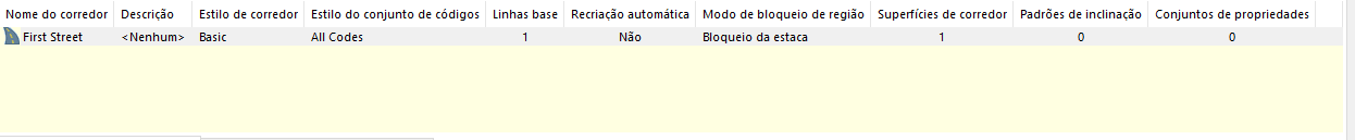

O painel Lista de objetos
Uma lista de objetos na categoria de objeto selecionada junto com uma série de parâmetros importantes para cada objeto listado. Os parâmetros que são realçados contra um plano de fundo branco são diretamente editáveis no Project Explorer clicando duas vezes no valor exibido. Os objetos exibidos em vermelho indicam a presença de uma violação de projeto de algum tipo. Passe o mouse sobre qualquer objeto desse tipo para exibir uma dica de ferramenta que forneça mais informações sobre a natureza da violação.

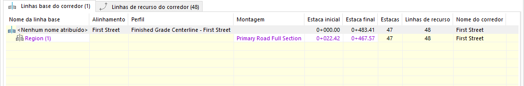

O painel de lista de subobjetos contém uma lista que é preenchida quando uma seleção de objeto é feita na interface do usuário. A natureza de cada subobjeto listado dependerá do tipo de objeto selecionado, mas pode incluir coisas como pontos, segmentos de lote, linhas base de corredor e regiões, triângulos de superfície, células de superfície e entidades de alinhamento ou perfil. Novamente, os parâmetros de subobjeto que são realçados contra um plano de fundo branco são diretamente editáveis no Project Explorer clicando duas vezes no valor exibido. Os elementos de subobjeto que são exibidos em vermelho indicam a presença de uma violação de projeto de algum tipo. Passe o mouse sobre qualquer subobjeto para exibir uma dica de ferramenta que forneça mais informações sobre a natureza da violação.

  • Alinhamentos (e perfis)
  • Montagens (e submontagens)
  • Corredores (incluindo linhas base, regiões e linhas de recurso de corredor)
