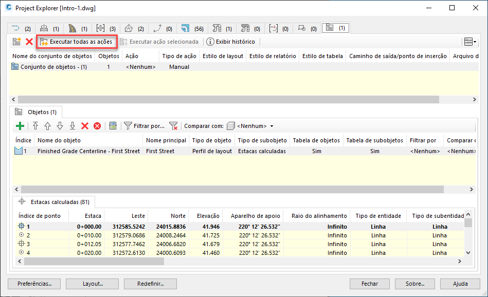

As ações podem ser associadas a cada conjunto de objetos, e essas ações podem ser acionadas com apenas um único clique do mouse. Por exemplo, uma ação de geração de relatório pode ser utilizado para criar um arquivo de relatório usando Estilo de layout, Estilo de relatório, Nome do arquivo de saída e Caminho pré-configurados.

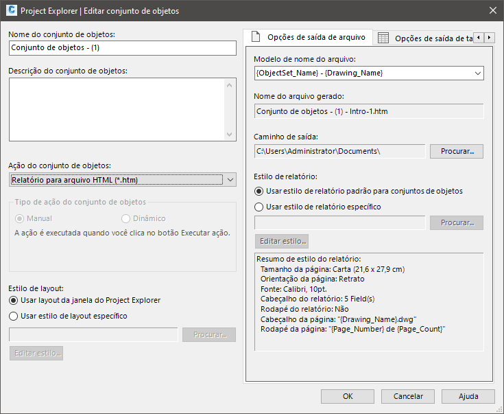

Criação de um conjunto de objetos
Os Conjuntos de objetos podem ser criados na caixa de diálogo Criar conjunto de objetos, que pode ser acessada de duas formas.
  • Navegue até a guia Conjuntos de objetos na janela Project Explorer e clique no botão Criar conjunto de objetos....
  • Clique com o botão direito em qualquer objeto na janela Project Explorer e selecione o item de menu Adicionar ao conjunto de objetos Criar conjunto de objetos....
Nome do conjunto de objetos
Um nome exclusivo deve ser atribuído a cada conjunto de objetos.
Descrição do conjunto de objetos
Uma descrição opcional pode ser atribuída a cada conjunto de objetos.
Tipo de ação e ação do conjunto de objetos
Uma ação opcional do conjunto de objetos pode ser atribuída a cada conjunto de objetos. As ações são geralmente utilizadas para automatizar o processo de geração de relatórios, planilhas ou tabelas do AutoCAD. O parâmetro Tipo de ação do conjunto de objetos determina como a ação atribuída deve ser acionada manual ou dinamicamente.
A lista atual de Ações do conjunto de objetos disponíveis no Project Explorer é a seguinte:
Ação Descrição
Nenhum Se nenhuma ação está atribuída ao conjunto de objetos, ele está sendo usado como um conjunto de seleção para criar um grupo de exibição de objetos que precisam ser monitorados para um fim comum.
Gerar relatório no arquivo de texto Utilize a opção Gerar relatório no arquivo de texto para fazer com que um arquivo de relatório de saída no formato de texto seja gerado quando o botão Executar ação for clicado. O uso desta opção requer a seleção de um Estilo de layout que determina o layout e o tipo de arquivo do relatório e um caminho de saída.
Gerar relatório no arquivo CSV Utilize a opção Gerar relatório no arquivo CSV para fazer com que um arquivo de relatório de saída no formato CSV seja gerado quando o botão Executar ação for clicado. O uso desta opção requer a seleção de um Estilo de layout que determina o layout e o tipo de arquivo do relatório e um caminho de saída.
Gerar relatório no arquivo HTML Utilize a opção Gerar relatório no arquivo HTML para fazer com que um arquivo de relatório de saída no formato HTML seja gerado quando o botão Executar ação for clicado. O uso desta opção requer a seleção de um Estilo de layout que determina o layout e o tipo de arquivo do relatório e um caminho de saída.
Gerar relatório no arquivo PDF Utilize a opção Gerar relatório no arquivo PDF para fazer com que um arquivo de relatório de saída no formato PDF seja gerado quando o botão Executar ação for clicado. O uso desta opção requer a seleção de um Estilo de layout que determina o layout e o tipo de arquivo do relatório e um caminho de saída.
Gerar relatório no arquivo DOCX Utilize a opção Gerar relatório no arquivo DOCX para fazer com que um arquivo de relatório de saída no formato DOCX do Microsoft Word seja gerado quando o botão Executar ação for clicado. O uso desta opção requer a seleção de um Estilo de layout que determina o layout e o tipo de arquivo do relatório e um caminho de saída.
Gerar relatório no arquivo RTF Utilize a opção Gerar relatório no arquivo RTF para fazer com que um arquivo de relatório de saída no formato RTF do Microsoft Word seja gerado quando o botão Executar ação for clicado. O uso desta opção requer a seleção de um Estilo de layout que determina o layout e o tipo de arquivo do relatório e um caminho de saída.
Exportar para arquivo DWG do AutoCAD 2D Utilize a opção Gerar relatório para arquivo DWG do AutoCAD 2D para fazer com que um arquivo DWG de saída do AutoCAD seja gerado quando o botão Executar ação for clicado. O arquivo DWG gerado conterá somente as entidades de desenho nativas do AutoCAD, todas as quais serão convertidas em 2D. O desenho resultante deve ter aparência idêntica na planta ao desenho de origem do Civil 3D, mas terá uma fração do tamanho do desenho original em termos de bytes.
Exportar para tabelas do AutoCAD no espaço do MODELO Utilize a opção Exportar para tabelas do AutoCAD no espaço do MODELO para fazer com que uma tabela do AutoCAD seja gerada no espaço do modelo no desenho atual quando o botão Executar ação for clicado. O uso desta opção requer que seja selecionado um Estilo de layout que determine o layout do conteúdo da tabela e um Estilo de tabela que determine o estilo da própria tabela.
Exportar para tabelas do AutoCAD no espaço do PAPEL Utilize a opção Exportar para tabelas do AutoCAD no espaço do PAPEL para fazer com que uma tabela do AutoCAD seja gerada no espaço do papel no desenho atual quando o botão Executar ação for clicado. O uso desta opção requer que seja selecionado um Estilo de layout que determine o layout do conteúdo da tabela e um Estilo de tabela que determine o estilo da própria tabela.

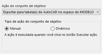

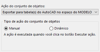

Há duas maneiras diferentes nas quais uma ação do conjunto de objetos pode ser ativada:
Type (Tipo) Descrição
Manual Neste caso, as ações são acionadas manualmente quando o botão Executar ação ou Executar ações é clicado. Este é o comportamento padrão e está disponível para todos os tipos de ação do conjunto de objetos.
Dinâmico Neste caso, as ações são acionadas dinamicamente quando qualquer objeto associado é modificado nas janelas do Civil 3D ou do Project Explorer. Atualmente, esse tipo de ação é somente Ações do conjunto de objetos que geram tabelas do AutoCAD.
Nota: A janela Project Explorer deve estar aberta para que o Tipo de ação dinâmica detecte com êxito as alterações nos objetos associados a um conjunto de objetos relacionado.
Se a janela Project Explorer não estiver aberta, as ações dinâmicas serão acionadas quando o Project Explorer for aberto da próxima vez. Se você não tiver certeza se uma ação dinâmica foi acionada com êxito desde que uma alteração foi feita no projeto, você poderá clicar no botão Executar todas as ações a qualquer momento para acionar manualmente a ação.

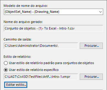

Opções relacionadas à saída de arquivo
O nome do arquivo do relatório ou do arquivo de planilha pode ser digitado, gerado de uma lista de variáveis padrão ou pode ser criado utilizando uma combinação dos dois métodos. A lista suspensa de variáveis permite que o nome inteiro ou parte do nome do arquivo seja gerado com base em uma lista de variáveis como o nome do objeto selecionado, o nome do conjunto de objetos, o nome do desenho atual, a data atual, o nome do usuário, o nome do computador e a versão do AutoCAD ou do Project Explorer.
Ao utilizar a ação Gerar relatório, um caminho de saída deve ser especificado para definir onde o arquivo de relatório gerado deve ser criado.
Quando variáveis ou combinações de variáveis são digitadas no campo Template de nome do arquivo, o nome do arquivo resultante é visualizado no campo imediatamente abaixo dele.
Um estilo de relatório é necessário para definir o tamanho da página, a orientação da página, as margens da página, o cabeçalho do relatório, o cabeçalho da página e as configurações de rodapé de página para o relatório gerado ou a planilha. Clique no botão Procurar para selecionar um Estilo de relatório criado anteriormente em um arquivo para aplicar ao relatório gerado ou à planilha. Como alternativa, clique no botão Editar estilo para editar ou definir um estilo a ser utilizado.

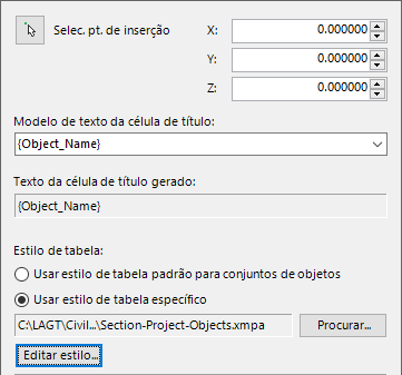

Opções relacionadas à tabela do AutoCAD
Este conjunto de opções se aplica especificamente à criação de tabelas estáticas ou dinâmicas do AutoCAD no espaço do modelo ou no espaço do papel.
Utilize esta opção para determinar a localização do canto superior esquerdo da tabela ou das tabelas do AutoCAD criadas por cada conjunto de objetos. A localização pode ser especificada digitando uma coordenada XY na janela ou selecionando um ponto na viewport do AutoCAD.
O texto da célula de título da tabela do AutoCAD pode ser digitado, gerado de uma lista de variáveis padrão ou ser uma combinação dos dois métodos. A lista suspensa de variáveis permite que o nome inteiro ou parte do texto da célula do título seja gerado com base em uma lista de variáveis como o nome do objeto selecionado, o nome do conjunto de objetos, o nome do desenho atual, a data atual, o nome do usuário, o nome do computador e a versão do AutoCAD ou do Project Explorer.
Quando variáveis ou combinações de variáveis são digitadas no campo Template de célula de título, o texto da célula do título resultante é visualizado no campo imediatamente abaixo dele.
Um Estilo de tabela é necessário para definir a cor, o tamanho e o tipo da fonte, as margens da célula e o estilo visual geral das tabelas do AutoCAD geradas. Clique no botão Procurar para selecionar um Estilo de tabela criado anteriormente em um arquivo para aplicar à planilha ou ao relatório gerado. Como alternativa, clique no botão Editar estilo para editar ou definir um estilo a ser utilizado.
Adição de objetos a um conjunto de objetos
Há dois métodos disponíveis para preencher um conjunto de objetos com objetos do Civil 3D:
  • Navegue até a guia Conjuntos de objetos na janela Project Explorer e clique no botão Adicionar objetos ao conjunto de objetos....
  • Clique com o botão direito do mouse em qualquer objeto na janela Project Explorer e selecione o item de menu Adicionar ao conjunto de objetos e, em seguida, selecione a entrada relevante para o conjunto de objetos ao qual você deseja adicionar o objeto.
Gerenciamento de itens do conjunto de objetos
Quando um objeto do Civil 3D é adicionado a um conjunto de objetos, um item de conjunto de objetos é criado. Um conjunto de objetos pode conter qualquer número de itens de conjunto de objetos, e os itens de conjunto de objetos podem ser reordenados, duplicados e removidos de um conjunto de objetos.

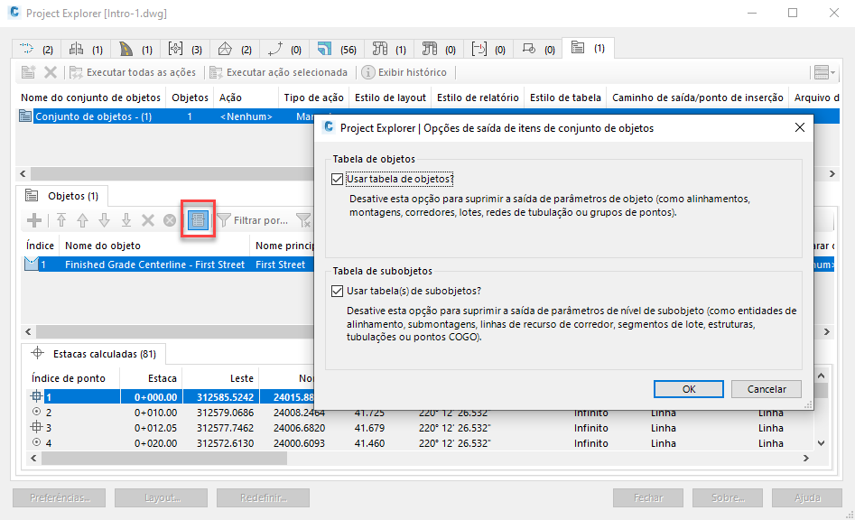

Supressão da tabela de objetos ou da tabela de subobjetos
Para cada item em um conjunto de objetos, pelo menos duas tabelas serão gravadas em uma tabela, um relatório ou uma planilha por padrão:
  • Tabela de objetos: esta é a tabela que inclui parâmetros do objeto, como um alinhamento, corredor, lote ou rede de tubulação.
  • Tabela de subobjetos: esta é a tabela que inclui parâmetros no nível de subobjeto, como estacas de alinhamento ou entidades, linhas de recurso de corredor e pontos, segmentos de lote ou estruturas e tubulações de rede de tubulação.
Com essas opções, é possível decidir desativar a criação da Tabela de objetos ou da Tabela de subobjetos. Isso é útil para situações em que você pode desejar (por exemplo) criar um relatório ou uma tabela que inclua uma lista de estruturas (que apareceriam em uma Tabela de subobjetos), mas não é necessário ver os detalhes da rede de tubulação (que apareceriam na Tabela de objetos).

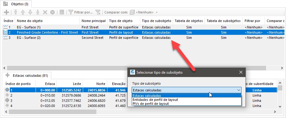

Alteração do tipo de subobjeto
Para alguns tipos de objeto do Civil 3D, há uma escolha de tipos de subobjetos disponíveis para um item de conjunto de objetos listado. Por exemplo, para alinhamentos, é possível gerar um relatório que inclua estacas calculadas, entidades de alinhamento, PIs do alinhamento ou estacas críticas de superelevação.
Para tipos de objeto com suporte, o tipo de subobjeto poderá ser alterado após um objeto ter sido adicionado a um conjunto de objetos. Para alterar um tipo de subobjeto, basta clicar duas vezes em qualquer tipo de subobjeto editável e selecionar um dos itens disponíveis na lista.
