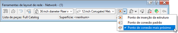

Você pode especificar que tipo de ponto de conexão deseja usar no layout de redes de tubulação.

Ao definir o layout de uma rede de tubulação, você pode selecionar que tipo de ponto de conexão deseja usar. Você também pode redefinir os pontos de conexão depois de definir o layout da rede de tubulação.
		  Ponto de inserção da estrutura: Esta opção insere a estrutura com base no ponto de inserção, e o ponto de inserção da estrutura é usado como ponto de conexão. Essa opção replica o comportamento existente no Autodesk Civil 3D 2019 e em versões anteriores.
		  Ponto de conexão padrão: Esta opção insere a estrutura com base no ponto de conexão padrão (o primeiro ponto de conexão definido para uma estrutura), e o ponto de conexão padrão é usado como ponto de conexão.
		  Ponto de conexão mais próximo: Esta opção insere a estrutura com base no ponto de inserção, e o ponto de conexão mais próximo é usado como ponto de conexão. Depois de inserir uma estrutura, quando move o cursor sobre ela, você pode ver os pontos de conexão disponíveis (exibidos como círculos na ilustração a seguir).
