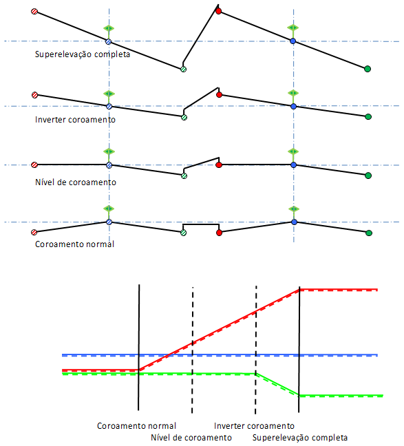

Pivô nos Centros (superelevação em estradas coroadas divididas)
A ilustração a seguir descreve o método de pivô Central para uma rodovia de coroamento dividida.
Para obter uma explicação de diagramas de superelevação, consulte Sobre o eixo de superelevação dos métodos de pivô de rotação.
