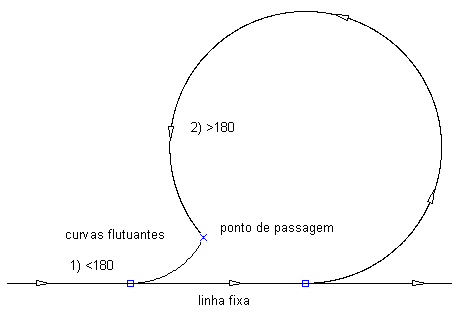

A ilustração a seguir demonstra uma curva flutuante anexada a uma linha fixa, bem como duas soluções possíveis para um raio e um ponto em especial:

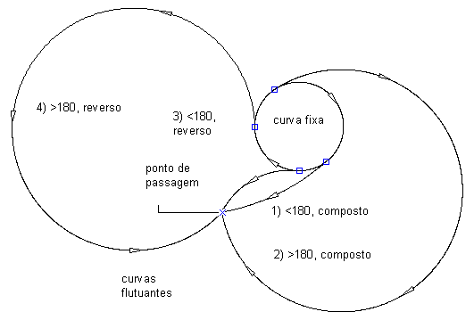

A ilustração a seguir demonstra uma curva composta flutuante anexada a uma curva, bem como quatro soluções possíveis para um raio e um ponto de passagem em especial. A ilustração também demonstra variáveis de itens com mais e menos de 180 graus, além das variáveis de compostos e reversão:
