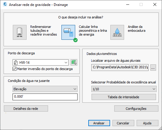

É possível utilizar o comando Analisar rede de gravidade para redimensionar as tubulações e redefinir as geratrizes e para calcular as linhas de declividade de energia e hidráulica de acordo com as normas HEC-22.
É possível usar este utilitário para:
A seguir está um exemplo dos resultados de antes e depois da análise para uma rede de tubulação exibida em um gráfico do perfil longitudinal.
| Rede de tubulação antes do redimensionamento | Rede de tubulação após o redimensionamento |
Há três tipos de análise que você pode selecionar: Redimensionar as tubulações e redefinir as geratrizes, Calcular as linhas de declividade de energia e hidráulica e Análise da embocadura.
Os cálculos se baseiam no Manual de Projeto de Drenagem Urbana, Terceira edição, Circular de Engenharia Hidráulica nº 22 (HEC-22), publicado pelo U.S. Department of Transportation Federal Highway Administration.

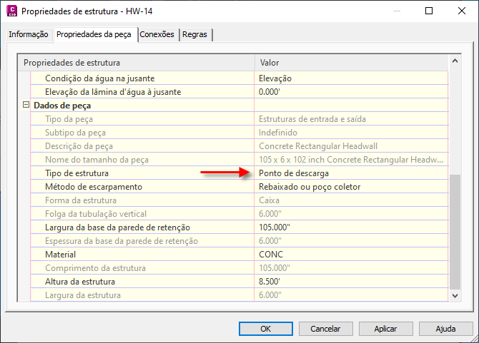

Dependendo do tipo de análise, são necessários alguns pré-requisitos antes de executá-la.

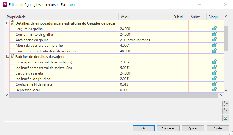

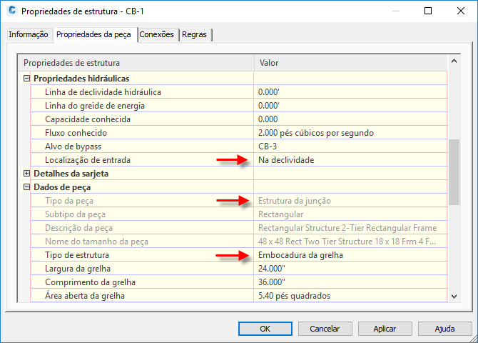

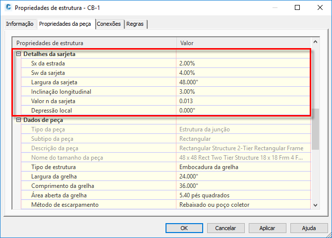

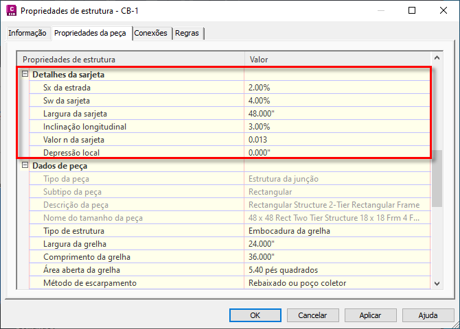

É possível utilizar a seção Detalhes da sarjeta na caixa de diálogo Propriedades da estrutura para definir propriedades da área da rodovia ao redor da embocadura. Essas propriedades são usadas pelo comando Analisar rede de gravidade para cálculos de análise da embocadura.

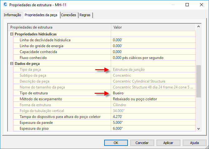

As configurações que devem ser especificadas manualmente para áreas do afluente e tubulações (ou que são usadas como valores nos cálculos de análise) podem ser estabelecidas previamente como padrão na caixa de diálogo Configurações. Para abrir essa caixa de diálogo, clique no botão Configurações na página Geral.

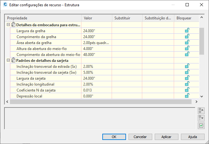

As configurações padrão para estruturas podem ser especificadas na caixa de diálogo Editar configurações de recurso - Estrutura.

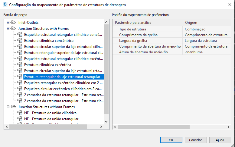

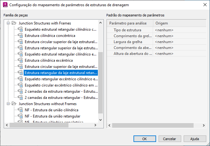

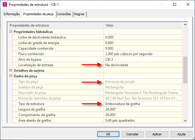

Você pode mapear os parâmetros de peças criadas com o Gerador de peças para os parâmetros exigidos pelo comando Analisar rede de gravidade.
Se mapear os parâmetros e aplicá-los às estruturas de redes de tubulação existentes, você não precisará especificar manualmente os valores quando usar o comando Analisar rede de gravidade.
Para obter mais informações, consulte Para mapear parâmetros de estrutura de drenagem para Análise da rede de gravidade.

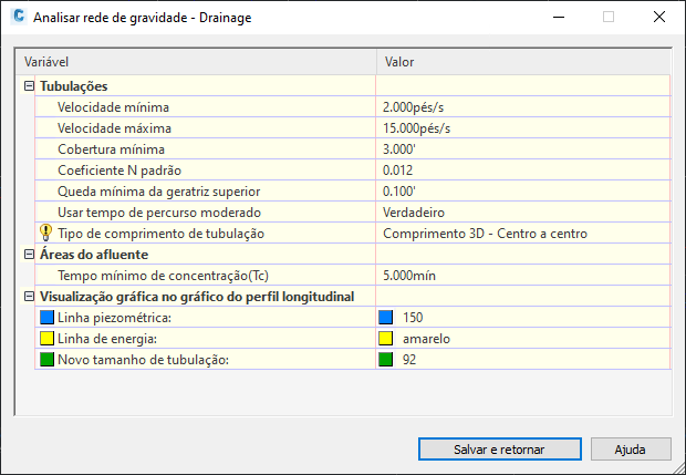

Utilize a página Detalhes da rede na caixa de diálogo Analisar rede de gravidade para analisar e alterar as informações sobre detalhes da rede que são relevantes para os tipos de análise selecionados.
Se não for possível executar o tipo de análise selecionado, será exibida uma mensagem de erro abaixo do botão Detalhes da rede na página Geral da caixa de diálogo Analisar rede de gravidade.
Caso algumas das informações sobre detalhes da rede precisem ser analisadas, será exibida uma mensagem de aviso abaixo do botão Detalhes da rede na página Geral.
Clique no botão Detalhes da rede para abrir a página Detalhes da rede, na qual possível analisar erros e avisos e alterar as configurações de detalhes da rede.
Para obter mais informações, consulte Página Detalhes da rede (caixa de diálogo Analisar rede de gravidade).

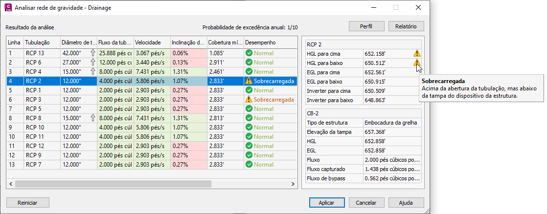

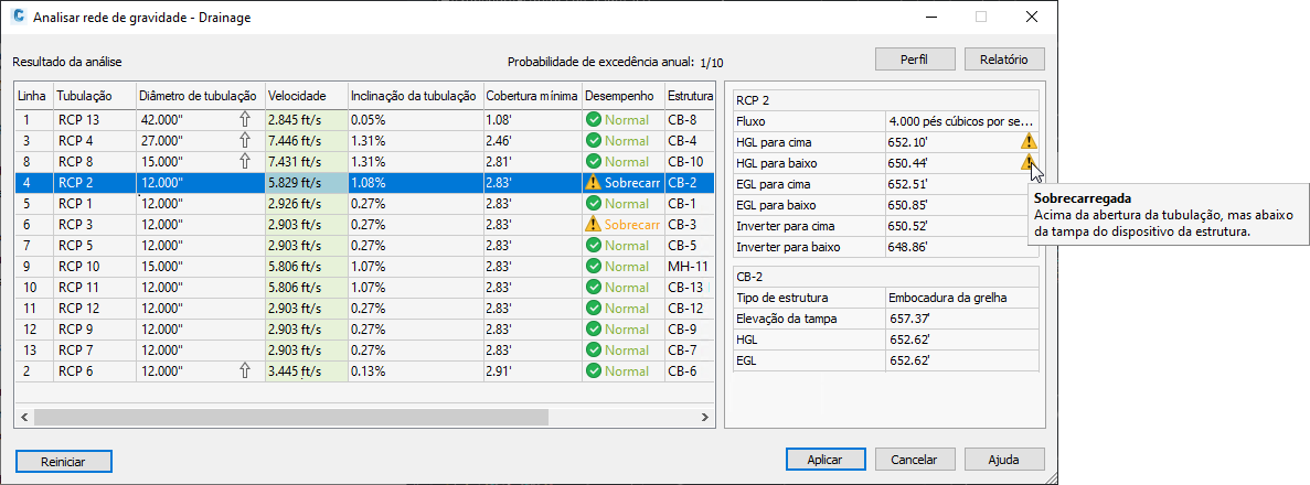

Quando você clica no botão Analisar na caixa de diálogo Analisar rede de gravidade, é exibida a página Resultados.
As dicas visuais e de ferramentas são exibidas para indicar os resultados da análise.
Quando você seleciona uma linha na tabela de resultados, o painel direito exibe informações detalhadas sobre a tubulação e a estrutura na linha selecionada.
Para obter mais informações, consulte Página Resultados (caixa de diálogo Analisar rede de gravidade).
