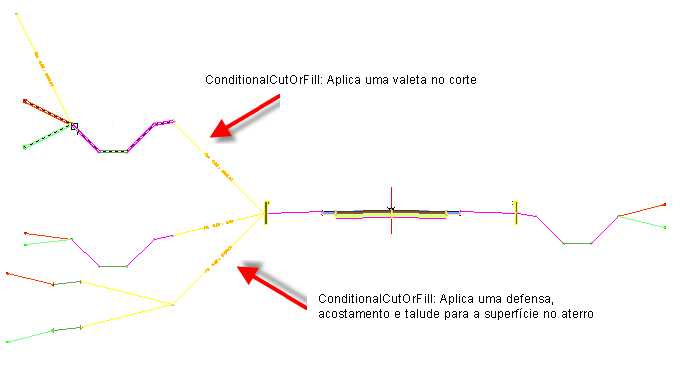

Uma montagem que contém uma ou mais submontagens condicionais pode ser referida como uma montagem condicional. Quando você tiver uma montagem condicional em seu desenho, submontagens especificadas são aplicadas automaticamente em estacas quando as condições existem.
Por exemplo, uma montagem de corredor condicional poderia conter duas submontagens ConditionalCutOrFill. A primeira submontagem ConditionalCutOrFill pode ser configurada para aplicar uma submontagem de valeta quando existir uma condição. A segunda submontagem ConditionalCutOrFill pode ser configurada para aplicar uma defensa um rebordo e talude à superfície quando existir uma condição de preenchimento. Usar submontagens condicionais permite reduzir o número de regiões do corredor e montagens que precisam ser mantidas.
A ilustração a seguir mostra um exemplo de uma montagem que contenha uma submontagem ConditionalCutOrFill que está configurada para aplicar um uma valeta em situações de corte, e outra submontagem ConditionalCutOrFill que está configurada para aplicar uma defensa, acostamento, e para o talude para a superfície em situações de preenchimento.
