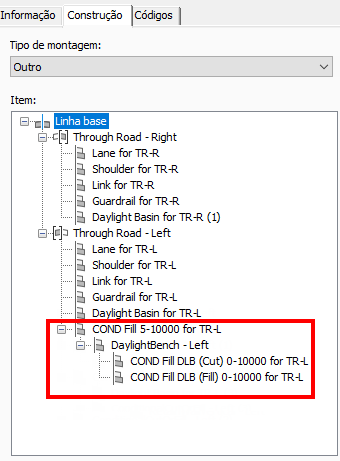

A próxima etapa é atribuir nomes descritivos para cada uma das submontagens na montagem condicional. Atribuir nomes descritivos às submontagens torna mais fácil identificá-las quando você estiver atribuindo alvos, e ajuda a identificar as submontagens na coleção Submontagens no Prospector.
As submontagens adicionadas a um lado de uma montagem exibem os nomes padrão, seguidos pelo lado em que foram adicionados.
Após atribuir nomes descritivos às submontagens condicionais, a última etapa é definir os alvos do corredor.
