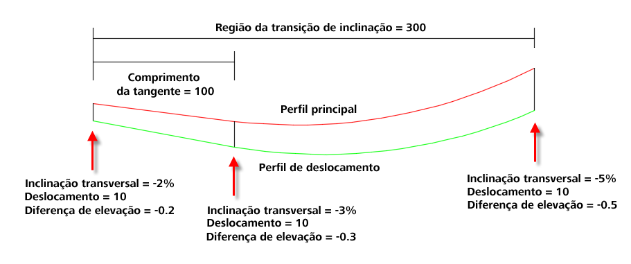

		Onde há uma região de transição especificada entre uma inclinação transversal e outra, a geometria do perfil de deslocamento é criada conforme o exemplo a seguir.
		Nota: Este exemplo é mostrado com exagero vertical e ilustra a geometria do perfil de deslocamento resultante quando as entidades de alinhamento de deslocamento e linha de centro são tangentes do mesmo comprimento. Se as entidades de alinhamento de deslocamento e linha de centro são de comprimentos diferentes ou são curvas, a geometria de deslocamento resultante será diferente.
		- Os valores de diferença de elevação são mostrados entre o perfil principal e o perfil de deslocamento e são determinados pela inclinação transversal e pelo comprimento da pista.
- O ponto de geometria é localizado a 1/3 do caminho para a região de transição, para que a inclinação transversal no ponto de geometria tenha 1/3 da transição de inclinação total.
- A entidade de perfil de deslocamento será uma tangente se a entidade de perfil principal for uma tangente.
- A entidade de perfil de deslocamento será uma parábola se a entidade de perfil padrão for uma parábola. A parábola de deslocamento usará o valor K especificado para o perfil de deslocamento (calculado antes da aplicação da transição de inclinação).
- A entidade de perfil de deslocamento será uma curva circular se a entidade de perfil principal for uma curva circular. A parábola de deslocamento usará o valor K especificado para o perfil de deslocamento (calculado antes da aplicação da transição de inclinação).
- As parábolas e as curvas circulares na área de transição da inclinação usarão o K ou o R das curvas de perfil de deslocamento que foram calculadas antes da aplicação da transição de inclinação.

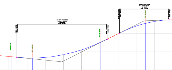

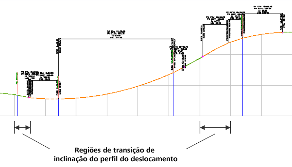

		Os exemplos a seguir mostram um perfil de linha de centro (superior) e um perfil de deslocamento com regiões de transição de inclinação (inferior).

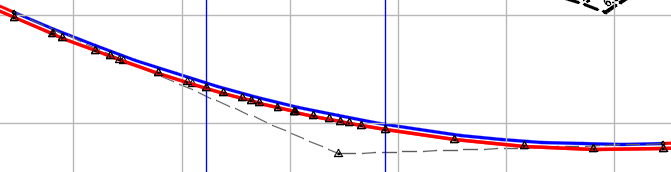

		Nota: As curvas verticais da geometria do perfil de deslocamento são trianguladas como vários segmentos de reta conforme mostrado abaixo quando o perfil é sobreposto sobre outro gráfico do perfil longitudinal. Para revisar e editar a geometria do perfil de deslocamento, insira o perfil de deslocamento em seu próprio gráfico do perfil longitudinal usando o comando
Criar gráfico do perfil longitudinal e selecionando o alinhamento de bordo.
