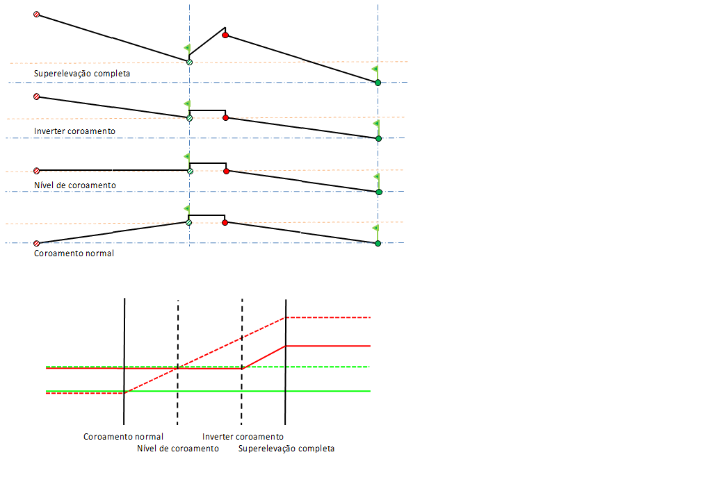

A ilustração a seguir descreve o método de pivô do interior da curva para uma rodovia plana dividida.
Canteiro central distorcido significa que, quando a superelevação é aplicada, a largura do canteiro central permanece a mesma, mas um lado se eleva ou se abaixa para acomodar a superelevação. Esta opção distorce a forma do canteiro central e os pontos de pivô mantêm sua posição original.
