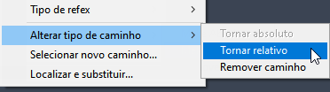

Deixar refexs como caminhos completos fará com que o Autodesk Docs replique a estrutura de pastas do projeto sempre que encontrar o arquivo referenciado. Isso não só causa uma estrutura confusa com pastas inesperadas, como também cria várias cópias do arquivo referenciado. Isso também pode gerar pastas com comprimentos de caminho maiores que 244 caracteres.
Verifique todos os arquivos de projeto antes de migrar para o Autodesk Docs. No Civil 3D, verifique se todas as referências externas estão anexadas com o caminho relativo. No Administrador de referências externas, vários arquivos podem ser selecionados e modificados usando o comando Tornar relativo.
