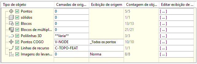

		Os objetos do tipo selecionado serão projetados se se enquadrarem na área especificada nas Regras de projeção e se eles cumprirem os critérios de filtro especificado nas colunas Camadas de origem e Exibição de origem.
Objetos lineares, como linhas de recurso, imagens de levantamento topográfico e polilinhas em 3D são projetados somente quando eles fazem intersecção com uma linha de amostra de um determinado gráfico de seção. As regras de projeção não se aplicam a esses objetos.

Use as opções na parte inferior da caixa de diálogo Projetar objetos para múltiplos gráficos de seção para selecionar os tipos de objetos a serem projetados e para especificar opções para filtragem da seleção.
