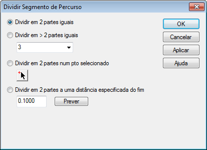

Para exibir o diálogo Dividir Segmento de Percurso, clique em Dividir segmento
na guia Percursos do diálogo Propriedades da Figura de Fresamento.
Esse diálogo divide um movimento em vários, permitindo uma edição mais precisa.
Você pode dividir o movimento em duas partes iguais, ou especificar o número de partes iguais desejadas.
Você também pode dividir o segmento em duas partes num ponto particular a uma distância específica do ponto final.
