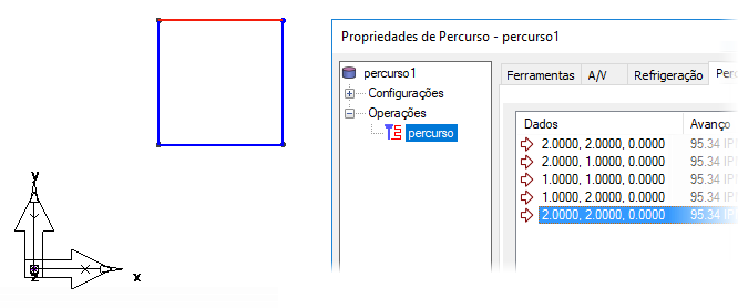

Você pode utilizar a guia Percursos do diálogo Propriedades da Figura de Fresamento para editar uma figura de Percurso.
Quando você seleciona essa guia, a figura de Percurso é exibida em azul na peça, por exemplo:
Exibe as coordenadas do movimento. As coordenadas apresentam um desses ícones do lado esquerdo.

O percurso é exibido como uma série de pontos. Se você selecionar uma linha na tabela, o movimento é exibido em vermelho na área gráfica.
Para localizar um ponto em particular, ou uma série de pontos na tabela, selecione por arraste os pontos na janela gráfica e as linhas apropriadas na tabela são destacadas.
