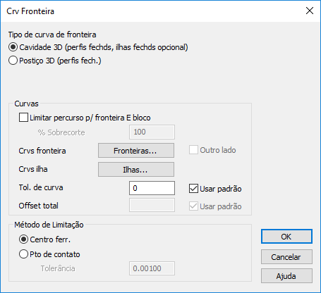

Diálogo Crv Fronteira
Para exibir o diálogo Crv Fronteira, clique no botão Opções Curva na ficha Bloco.
Cavidade 3D — Os percursos são restritos às regiões dentro das curvas especificadas como fronteiras.
Você também pode especificar Curvas de ilha para cavidades 3D. Os percursos são criados fora das curvas de ilha, mas dentro das curvas de fronteira. As curvas de ilha precisam estar posicionadas dentro das fronteiras e não podem tocá-las.
Postiço 3D — Os percursos são restritos às regiões fora das curvas especificadas como fronteiras.
Curvas de fronteira podem estender-se além do bloco ou além das superfícies da figura. Independente das curvas especificadas, percursos não se estendem além das superfícies de uma figura.
Tol. de curva — A distância a ser mantida da fronteira ou curvas de ilha. Precisa ser um número positivo e é uma distância absoluta.
Método de limitação
Centro ferr. — Selecione essa opção para limitar o percurso com base no centro da ferramenta.
Pto de contato — Selecione essa opção para limitar o percurso com base no último ponto de contato entre a ferramenta e a superfície.
