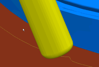

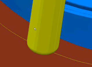

Para um número relativamente pequeno de geometrias, o eixo ferramenta pode tremer levemente conforme se posiciona com precisão nas superfícies a serem usinadas. Isso pode ser devido a mudanças pequenas porém significativas na geometria conforme a ferramenta se move de uma posição para outra. Essa tolerância pode ser maior que a tolerância de usinagem para estabilizar o eixo ferramenta conforme se move através dessa região geometricamente variável. Como resultado, excesso de material pode ser deixado na superfície envolvida, mas a carga na ferramenta pode ser reduzida.
Sem tolerância axial definida:
Tolerância axial definida como 0.5 (mm):
