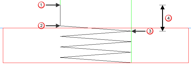

Por exemplo, se o atributo % Avanço for 2000 MMPM e você configurar % Avanço de mergulho como 50, e % 1º avanço mergulho como 20, o avanço resultante para o primeiro movimento de mergulho é 200 MMPM. Configurar % 1º avanço mergulho para um avanço mais lento pode proteger sua ferramenta de uma crosta endurecida na superfície do material.
 Folga de mergulho
 Folga de rampa Z
 Primeira profundidade Z
 Primeiro movimento de mergulho
