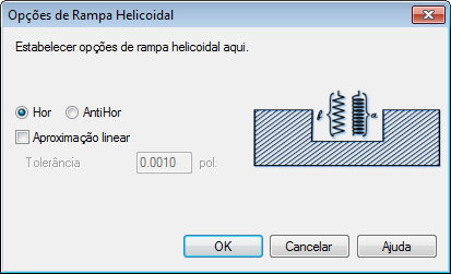

Você pode utilizar o diálogo Opções de Rampa Helicoidal para editar as opções de rampa helicoidal para uma figura de Fresamento.
Para exibir o diálogo Opções de Rampa Helicoidal, selecione Rampa Helicoidal na guia Mergulho do diálogo Propriedades da Figura de Fresamento, e então clique em Opções Helicoide.
Selecione a direção para rampa helicoidal entre Hor (horária) ou AntiHor (anti-horária).
Aproximação linear — Selecione essa opção para aproximar movimentos em arco por movimentos lineares.
Tolerância de aproximação linear — Insira uma tolerância para controlar a precisão da Aproximação linear com relação à hélice teórica. Quanto menor o valor, mais precisa a aproximação.
