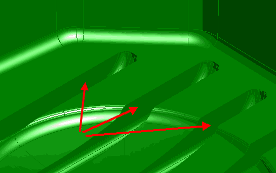

Um corte profundo é definido internamente como a soma do raio da ferramenta atual e da anterior mais qualquer sobreposição.

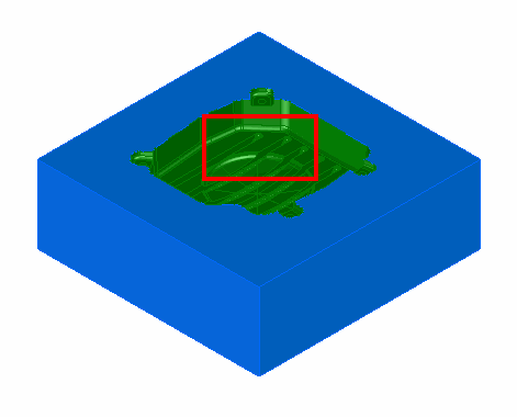

Exemplo de cortes profundos
O exemplo a seguir apresenta 'canais' que contêm cortes profundos:

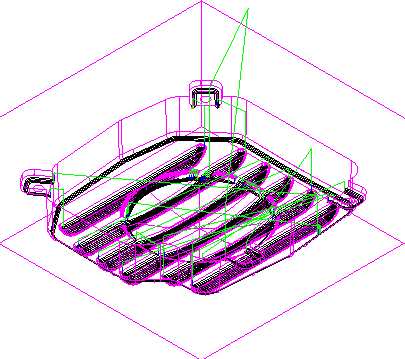

Sem Remover cortes prof. selecionado, os percursos de reusinagem cortam o comprimento inteiro dos canais incluindo as áreas de corte profundo, que poderiam danificar a ferramenta:

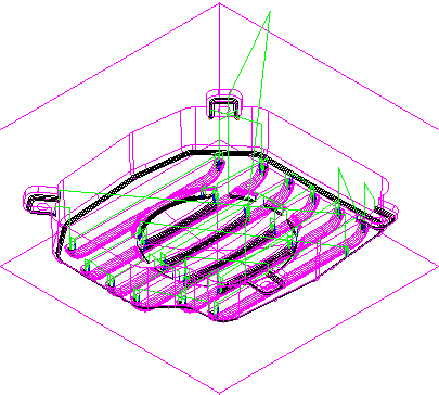

Com Remover cortes prof. selecionado, percursos de reusinagem somente cortam as porções mais rasas dos canais:
