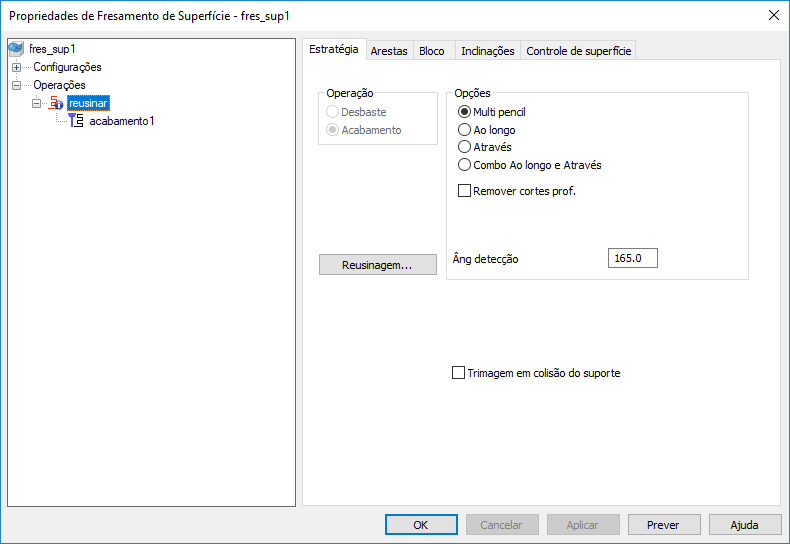

Sob Opções, selecione:
- Multi pencil — Cria percursos ao longo das arestas de canto. Isso é semelhante a Ao longo, porém com menos retrações onde três ou mais áreas de resíduo se encontram. Isso é o mesmo que criar um percurso de fresamento Pencil com reusinagem habilitado.
- Ao longo — Cria percursos paralelos às arestas de canto vivo.
- Através — Cria percursos através das arestas de canto.
- Combo Ao longo e Através — Cria percursos perpendiculares em áreas íngremes e percursos paralelos em áreas rasas.
Remover cortes prof.
Âng detecção — Somente cantos abaixo do ângulo especificado são encontrados.
Reusinagem — Clique nesse botão para exibir o diálogo Reusinagem.
Trimagem em colisão do suporte — Trima o percurso onde o suporte ou haste colide com uma superfície da peça, superfície de controle ou material não usinado. Quando selecionado, os atributos Folga de suporte e Folga da haste são exibidos na guia Fresamento para a operação.
