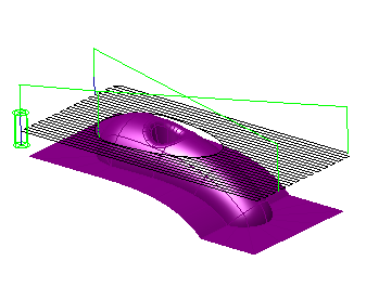

Zigzag — É mais como um desbaste X paralelo. Aplica desbaste a cada nível Z em estilo raster com um passo de perfil opcional em torno de cada camada.

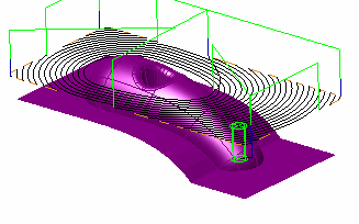

Offsets — Cada camada sofre offset repetidamente para formar os percursos.
Vortex — Um percurso de offset, que é usinado no avanço de corte especificado quase todo o tempo. O ângulo ideal de ataque da ferramenta nunca é excedido, substituindo segmentos difíceis de percurso por trocóides. Isso funciona bem com ferramentas de metal duro.
