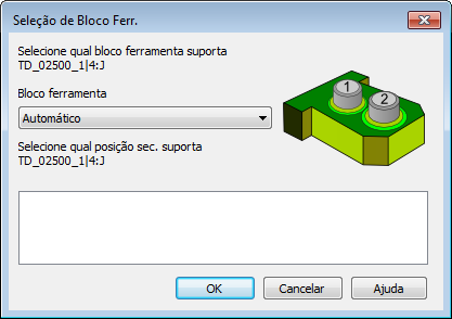

Utilize o diálogo Seleção de Bloco Ferr. para especificar qual bloco ferramenta suporta uma ferramenta.
Para especificar qual bloco ferramenta suporta uma ferramenta:

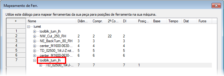

- No diálogo Mapeamento de Ferr, selecione uma ferramenta e clique em Selecionar Bloco para exibir o diálogo Seleção de Bloco Ferr.
- Na lista Bloco ferramenta, selecione o sólido de bloco ferramenta no arquivo de Design de Máquina que deve suportar a ferramenta selecionada.
- Selecione a posição secundária na lista para suportar a ferramenta.
- Clique OK para fechar o diálogo Seleção de Bloco Ferr.
O bloco ferramenta selecionado é exibido no diagrama de mapeamento de ferramenta.
