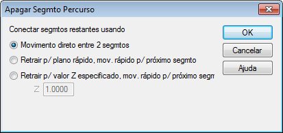

Para exibir o diálogo Apagar Segmto Percurso, clique em Apagar segmento
 na guia Percursos do diálogo Propriedades da Figura de Fresamento.
Quando você apaga um segmento de percurso, precisa escolher como conectar os segmentos restantes entre as seguintes opções:
