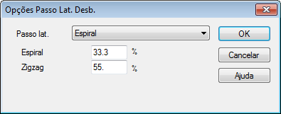

Clique no botão Opções de Passo Lat. na guia Passo lat para exibir o diálogo Opções Passo Lat. Desb:
Para figuras de Cavidade, Cavidade Retangular e Postiço, o FeatureCAM oferece vários métodos diferentes de fresamento para desbaste:
Passo lat. — Selecione o tipo de passo lateral na lista.
% Espiral — Insira a porcentagem do diâmetro da ferramenta a ser utilizada para profundidade radial de corte para usinagem da base de uma figura fresada ao utilizar o método espiral.
% Zigzag — A porcentagem do diâmetro da ferramenta a ser utilizada para profundidade radial de corte para desbaste da base de uma figura fresada ao utilizar o método de zigzag.
