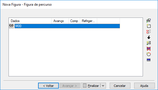

Exemplo de código de parada de programa
  Para inserir código de parada de programa diretamente no programa NC:
  - Selecione guia Figuras & Manufatura > Figuras > Percurso > Percurso de Fresamento.
- Na página Nova Figura - Curva ou Operação, selecione Texto de cód num e insira M00 (ou M01).
- Clique em Avançar. A página Nova Figura - Figura de Percurso é exibida.
		Essa página apresenta os mesmos botões de edição de percurso que a guia Percursos no diálogo de Propriedades do Percurso.
- Clique em Finalizar. A figura de Percurso é listada na Vista da Peça e na guia Lista de Op.
- Simule a figura de Percurso. Neste exemplo não há percurso visível, mas você precisa simular a figura para produzir o código numérico.
- Visualize o código numérico na guia Cód Num.
  Nota: Caso uma figura de Percurso seja composta apenas por código G, o FeatureCAM não exibe as guias Ferramentas ou A/V no diálogo Propriedades do Percurso.
