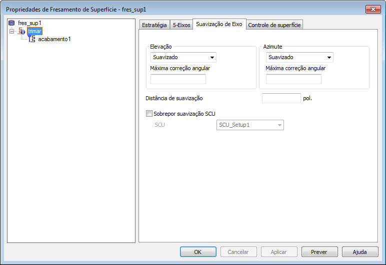

Você pode utilizar a guia Suavização de Eixo do diálogo Propriedades de Fresamento de Superfície para especificar suavização de eixo em percursos de Fresamento de Superfície.
Elevação — Selecione como suavizar o ângulo de elevação do eixo ferramenta. Uma elevação de
90
 alinha a ferramenta com o eixo Z, e uma elevação de 0
 significa que a ferramenta está no plano XY.
Correção angular máxima — Insira o máximo ângulo pelo qual o eixo suavizado pode desviar do inicial na direção de elevação. O ângulo máximo de correção angular somente é excedido se o percurso não suavizado for movido por mais que esse valor em menos que a Distância de suavização. Em tais regiões, o ângulo pode variar por mais que Correção angular máxima para proporcionar um resultado suave.
Azimute — Selecione como suavizar o ângulo de azimute do eixo ferramenta. Azimute é o ângulo entre o eixo
X e a projeção da ferramenta no plano XY.
Correção angular máxima — Insira o máximo ângulo pelo qual o eixo suavizado pode desviar do inicial na direção de azimute. O ângulo máximo de correção angular somente é excedido se o percurso não suavizado for movido por mais que esse valor em menos que a Distância de suavização. Nessas regiões, o ângulo pode variar por mais que a Correção angular máxima para fornecer resultados mais suaves.
Distância de suavização — Insira a distância sobre a qual suavizar o movimento do eixo ferramenta. Ao utilizar Escalonado na Superfície, ou com mudanças repentinas na direção do percurso original (como um canto em ângulo reto), você obtém mudanças rápidas de orientação do eixo ferramenta, o que deixa marcas de parada. Para evitar esse problema, a Distância de suavização combina a mudança em orientação e proporciona um acabamento de superfície muito melhor.

Sobrepor suavização SCU — Selecione essa opção para utilizar um SCU diferente do SCU utilizado para criar o percurso para definir elevação e azimute para suavização.
SCU — Selecione o SCU a ser utilizado durante suavização.
