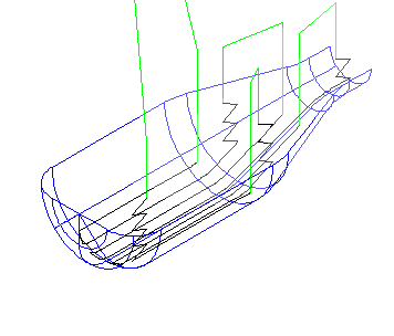

Máxima inclinação de superfície limita os percursos a porções de superfícies com uma inclinação menor que esse ângulo. Essa é uma boa maneira de limitar fresamento às porções 'mais planas' do seu modelo. Esse atributo se aplica à maioria dos tipos de percurso de acabamento (por exemplo Paralelo, Radial e assim por diante). A imagem abaixo mostra um exemplo de limite de percursos X paralelo à base do molde configurando o ângulo de Máxima inclinação de superfície como 45 graus.
Nota: Os percursos não sobem paredes inclinadas.
