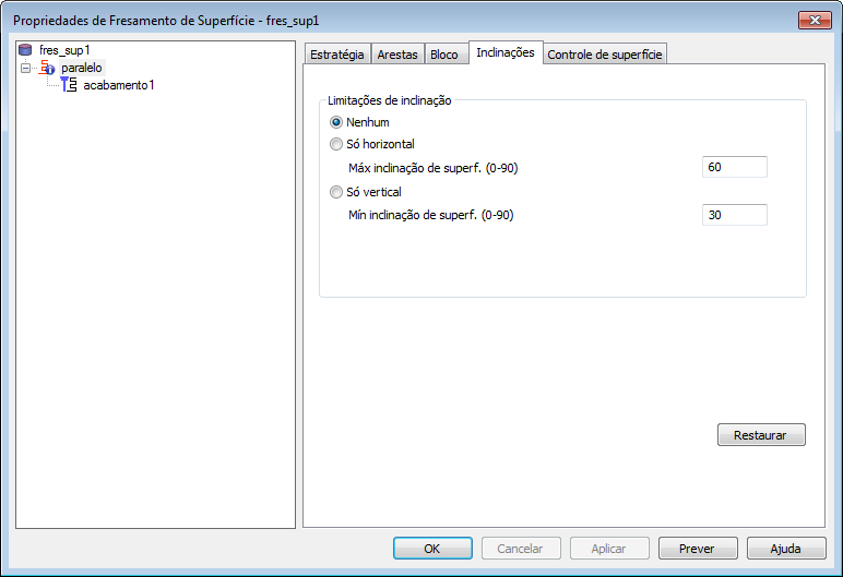

Você pode utilizar a guia Inclinações do diálogo Propriedades de Fresamento de Superfície para especificar as limitações de inclinação de um percurso de Fresamento de Superfície 3D.
Muitas das técnicas de percurso 3D podem ser limitadas a regiões da peça por ângulos. Esses controles podem ser encontrados na guia Inclinações. As opções são:
Nenhum — Todas as regiões das superfícies do modelo serão incluídas, independente da inclinação.
Só horizontal — Limita o corte a regiões com uma inclinação menor que o ângulo Máxima inclinação de superfície.
Só vertical — Limita o corte a regiões íngremes com inclinação maior do que o ângulo de Mínima inclinação de superfície.

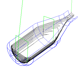

Isso limita percursos às porções da superfície com uma inclinação maior que esse ângulo. É uma maneira de limitar percursos às porções mais inclinadas do modelo. A imagem mostra um exemplo utilizando isso para limitar os passos de acabamento às paredes.
Nota: A porção inferior do molde não é usinada.

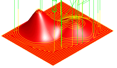

Nota: Se você estiver utilizando uma operação em espiral que seja limitada por inclinação, selecionar a opção Só horizontal gera operações em espiral com base nos contornos das regiões baseadas em inclinação.
