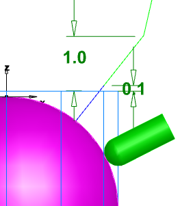

Retrair p/ define a forma da área segura. Selecione entre:
Plano — Nesse caso, a área segura é definida como um plano, uma distância do Plano Z rápido (1.0 polegada nesse exemplo) acima do topo do bloco. Todos os mergulhos começam à distância Folga de mergulho do topo do bloco (em Z = 0.1 polegadas neste exemplo).
Nota: Você configura os atributos Pln Z rápido e Folga mergulho no diálogo Retrair e Mergulhar.
Cilindro — Se você selecionar Cilindro, a área segura da operação é configurada como um cilindro infinitamente longo. Insira o Raio do cilindro, a Origem e a Direção do Eixo.
Esfera — Se você selecionar Esfera, a forma da área segura é configurada como uma esfera. Insira um Raio e uma Origem para a esfera.
