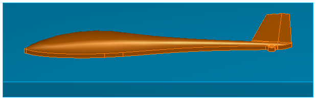

Por exemplo, você pode utilizar De baixo p/ cima para cortar essa peça de molde de um planador:
Após um desbaste nível Z e um acabamento 2.5D, uma estratégia de acabamento nível Z é utilizada, com Altura de crista para controlar a forma do percurso.

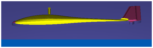

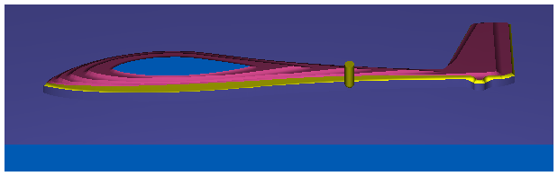

Essa é uma simulação 3D com De baixo p/ cima desmarcado:
A ferramenta de Ponta Esférica (mostrada em amarelo) começa no topo no meio cortando para fora e portanto corta com o centro:

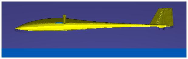

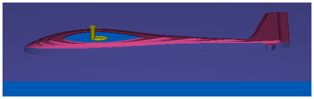

Esse é o resultado com De baixo p/ cima selecionado:
A ferramenta começa na base fora da inclinação e usina para cima e para dentro em direção ao centro, utilizando assim a lateral, que apresenta uma superfície de corte melhor.
