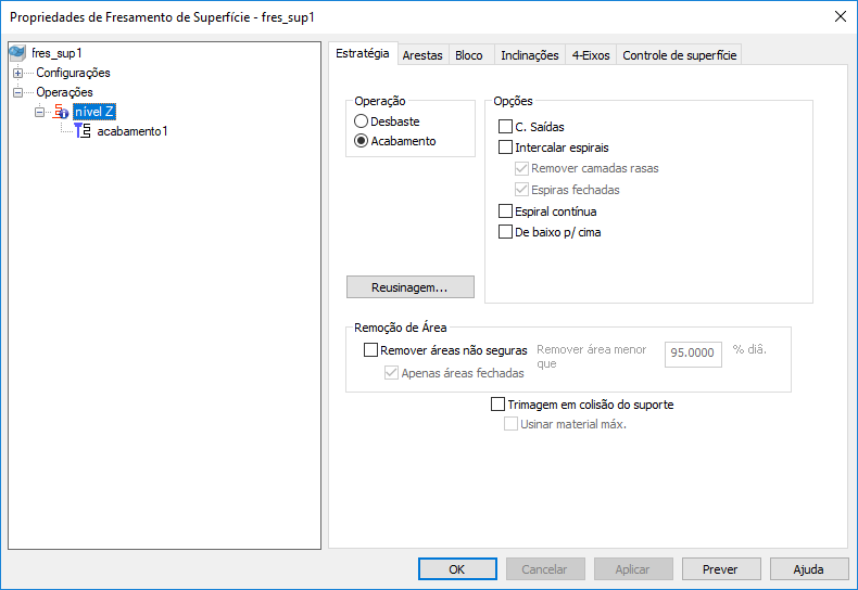

Guia Estratégia (Acabamento nível Z)
C. Saídas — Selecione essa opção para permitir que ferramentas de fresa lateral usinem contra-saídas. Quando C. Saídas está habilitado, a guia Lado de Usinagem está disponível.
A opção C. Saídas não está disponível quando Intercalar espirais está habilitado.
Intercalar espirais
Espiral contínua — Habilite essa opção para impedir que a ferramenta se afaste da superfície durante a usinagem.
Habilite Espiral contínua para criar um percurso que permanece em contato constante com uma superfície, reduzindo o risco de marcas de parada na superfície causadas por retrações e aproximações regulares.
Os percursos padrão de acabamento nível Z criam caminhos com uma altura constante como mostrado abaixo. A ferramenta retrai ou avança ao longo da superfície entre níveis Z.
Com Espiral contínua selecionado, os percursos mudam para uma espiral contínua. Os percursos não apresentam mais uma altura Z constante.
De baixo p/ cima — Habilite essa opção para cortar a figura de Superfície de baixo para cima. Desabilite para cortar de cima para baixo.
Reusinagem — Clique nesse botão para exibir o diálogo Reusinagem.
Remoção de Área
Remover áreas não seguras — Isso remove pequenos segmentos de percurso para evitar danos à ferramenta ao utilizar ferramentas de corte não-central. Ao usinar dentro de pequenas cavidades, remoção de pequenos segmentos evita que a porção central não cortante da ferramenta colida com o material não usinável. Remoção de segmento não seguro filtra a usinagem de áreas confinadas com movimentos pequenos da ferramenta de corte.
Remover área menor que — Isso remove segmentos menores que a porcentagem inserida do diâmetro da ferramenta, a menos que envolvam uma figura de Postiço.
Apenas áreas fechadas — Selecione essa opção para remover segmentos, em áreas fechadas, que forem menores que o valor Limiar.
Trimagem em colisão do suporte — Trima o percurso onde o suporte ou haste colide com uma superfície da peça, superfície de controle ou material não usinado. Quando selecionado, os atributos Folga de suporte e Folga da haste são exibidos na guia Fresamento para a operação.
Usinar material máx. — Utilize com Trimagem em colisão do suporte para usinar o bloco o mais próximo possível da peça sem causar uma colisão do suporte. Isso cria percursos mais suaves com menos retrações, o que melhora o acabamento de superfície e reduz o tempo de usinagem, mas pode causar aumento em cortes aéreos em algumas peças.

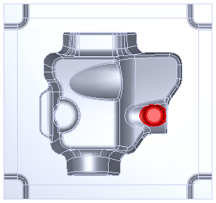

Essa peça apresenta uma cavidade pequena (mostrada em vermelho):

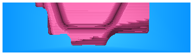

Após utilizar um desbaste nível Z na peça, isso é uma vista de corte frontal de uma simulação 3D de um semi-acabamento nível Z com Remover áreas não seguras desmarcado:
A base da cavidade é um pouco maior que o diâmetro da ferramenta, e a ferramenta quase não é movida nessa área. A região de corte não-central da ferramenta não pode cortar o material na base da cavidade.

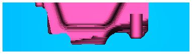

Essa é a simulação com Remover áreas não seguras selecionado e Remover área menor que configurado como 80 % do diâmetro da ferramenta:
A região de cavidade pequena é removida do percurso. Isso protege a ferramenta e evita danos.
