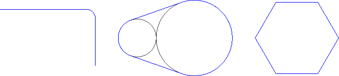

Curvas são caminhos no espaço 2D ou 3D a partir dos quais você pode criar superfícies, sólidos e figuras. Você pode criá-las no FeatureCAM ou importá-las de um sistema CAD. Curvas são exibidas em azul, por exemplo:
Curvas podem ser abertas ou fechadas. Curvas abertas apresentam pontos de extremidade que não se encontram. Algumas figuras precisam ser criadas a partir de uma curva fechada. Uma curva fechada define uma área que é separada do exterior da curva.
