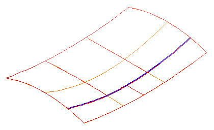

Uma sub-região de uma superfície é às vezes necessária como superfície auxiliar para interseção superfície/superfície, fillet, fresamento, etc. Dividir é uma operação exata dentro dos limites da superfície original.

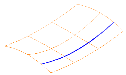

Dividir a superfície superior do modelo da saboneteira cria duas superfícies. A figura mostra uma divisão ao longo de uma coluna da superfície.
