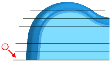

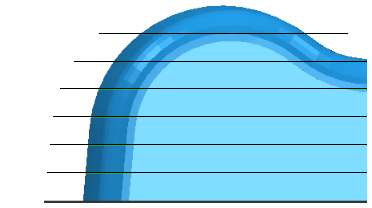

Este exemplo mostra o comportamento anterior, com Suporte a superf. plana desabilitado:
Com Suporte a superf. plana habilitado, o FeatureCAM adiciona um passo de perfil final, :
