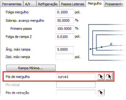

Os pontos de pré-furação especificados pelo FeatureCAM estão nas arestas das ranhuras:
Para alterar a posição de pré-furação para todas as ranhuras, crie uma curva que toque o centro de cada ranhura, e selecione essa curva como a opção de Pontos de mergulho na guia Mergulho do diálogo Propriedades da Figura.
A ferramenta pré-fura no centro de cada ranhura em vez de na aresta:
