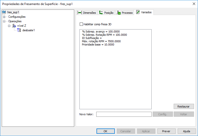

Habilite essa opção para utilizar compensação de fresa 3D. Para uma figura de fresamento de superfície 3D, compensação de fresa 3D compensa para o raio da ferramenta na direção do ponto de contato. A compensação não é simplesmente direita ou esquerda. Você pode utilizar a ficha Variados do diálogo Propriedades de Fresamento de Superfície para editar as opções de usinagem de uma figura de Fresamento de Superfície.
Habilitar comp fresa 3D — Consulte a guia Estratégia 2.5D para maiores informações sobre compensação de fresa.

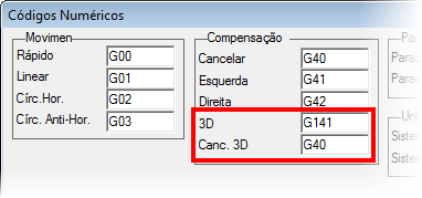

Compensação de fresa 3D somente se aplica a operações de acabamento e movimentos lineares. Qualquer entrada em arco é aproximada por movimentos lineares se comp fresa 3D estiver selecionado para a figura. As palavras chave de compensação do XBUILD (<COMP-STAT>, <COMP-START> etc.) funcionam para compensação de fresa 2D e 3D (apenas um tipo de compensação pode estar ativo). Ative os códigos numéricos para compensação de fresa 3D de torneamento no diálogo Códigos Numéricos no XBUILD:

% Sobrep. avanço — Insira um fator de escala para os avanços gerados pelo FeatureCAM. Um valor menor que 100 reduz as taxas de avanço calculadas. Um valor maior que 100 aumenta as taxas.
Máx. rotação RPM — Insira a velocidade de rotação máxima (em RPM) que você deseja utilizar.
% Sobrep. Rotação RPM — Insira um fator de escala para os avanços gerados pelo FeatureCAM. Um valor menor que 100 reduz a taxa de velocidade, e um valor maior que 100 aumenta a velocidade.
