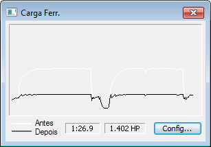

- Selecione guia Início > painel Simulação > Exibir > Carga Ferr, e execute a simulação novamente para exibir a carga da ferramenta antes e depois da otimização. O gráfico de Carga da Ferramenta mostra as cargas otimizadas em preto e as cargas não otimizadas em branco:
	 Na imagem acima, os picos na carga da ferramenta foram reduzidos na curva em preto (otimizada).
