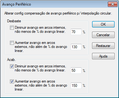

Esses parâmetros permitem ajustar os avanços de movimento em arco para figuras de fresamento 2.5D. O conceito é que, diminuindo o avanço em arcos internos e aumentando o avanço em arcos externos, você obtém um acabamento mais consistente.
Selecione Diminuir avanço em arcos internos para diminuir a velocidade em movimentos côncavos. Configure o limite inferior inserindo uma porcentagem do avanço linear.
Selecione Aumentar avanço em arcos para aumentar a velocidade em movimentos convexos. Configure o limite superior inserindo uma porcentagem do avanço linear.
Existe uma seção para desbaste e acabamento e as opções são idênticas. A seção de acabamento se aplica a semi-acabamento e acabamento de operações de fresamento 2.5D. A seção desbaste se aplica a operações de desbaste 2.5D.
Recomenda-se a utilização desses ajustes para acabamento e deixar as configurações para desbaste não selecionadas. Utilize otimização de avanço para desbaste em vez disso.
