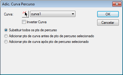

Para exibir o diálogo Adic. Curva Percurso, clique em Adicionar curva
 na guia Percursos do diálogo Propriedades da Figura de Fresamento.
Nesse diálogo, você pode adicionar uma nova curva ao percurso. Selecione a Curva na lista ou utilize o botão Selecionar curva
 para selecionar graficamente. Selecione Inverter Curva para alterar a direção. Uma curva é adicionada a um percurso de uma das três seguintes maneiras:
