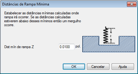

Você pode utilizar o diálogo Distância de Rampa Mínima para especificar a distância mínima de rampa Z, abaixo da qual mergulho ocorre.
Para exibir o diálogo Distância de Rampa Mínima, clique em Rampa Mínima na guia Mergulho do diálogo Propriedades da Figura de Fresamento.
Dist. mín. de rampa Z — A distância vertical mínima de rampa permitida. Se Dist. mín. de rampa Z for maior que a distância de rampa calculada ou Dist. máx. de rampa, a ferramenta mergulha.
