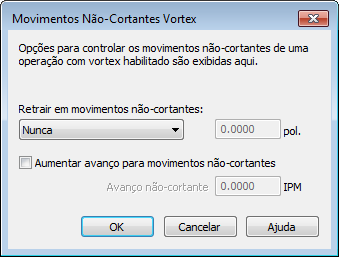

Utilize o diálogo Movimentos Não-Cortantes Vortex para especificar se ocorre retração e aumento do avanço em movimentos não-cortantes.
		Para exibir o diálogo Movimentos Não-Cortantes Vortex:
		- para percursos 2D, clique em Movimentos Não-Cortantes na guia Passos Laterais do diálogo Propriedades da Figura.
- para percursos 3D, clique em Movimentos Não-Cortantes na guia Estratégia do diálogo Propriedades da Figura.
- para modificar as opções padrão, clique em Movimentos Não-Cortantes na página Fresamento do diálogo Atributos de Usinagem.
		Em Retrair em movimentos não-cortantes, selecione se você deseja que a ferramenta retraia em movimentos não-cortantes:
		- Nunca — a ferramenta não retrai em movimentos não-cortantes.
- Automático — FeatureCAM irá decidir quando a ferramenta deve retrair em movimentos não-cortantes.
- Mais longo que — a ferramenta retrai em vez de executar movimentos não-cortantes maiores que o valor inserido. Por exemplo, a imagem à esquerda é um percurso Vortex padrão, e na imagem à direita os movimentos não-cortantes são substituídos por retrações.
		Selecione Aumentar avanço para movimentos não-cortantes para substituir o avanço para movimentos não-cortantes pelo Avanço não-cortante especificado. Se o Avanço não-cortante for menor que o avanço especificado na guia A/V, o Avanço não-cortante é ignorado.
