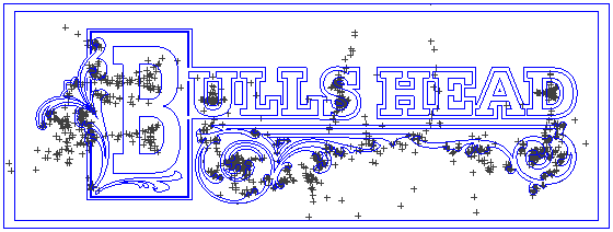

Esta peça exemplo apresenta geometria composta por vários círculos e linhas separadas:
Com Centros de círculo habilitado em Modos de Posicionamento, você pode observar que existem vários círculos no design:

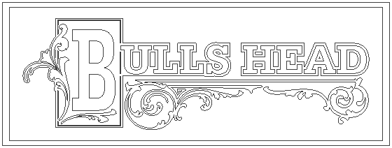

Criar as curvas utilizando encadeamento de curva normal seria difícil e demorado. Utilizando Mesclar Curva, você pode selecionar toda a geometria e então criar todas as curvas ao mesmo tempo em um passo:
