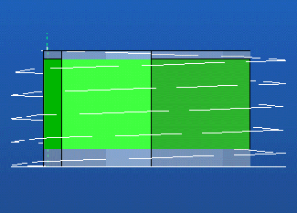

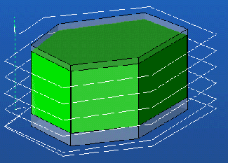

Exemplos de acabamento lateral helicoidal
Essa opção permite uma profundidade de corte pequena e um percurso contínuo. Também evita marcas na figura, que podem ser causadas por descidas em profundidades Z.
Nota: Você precisa desfazer a seleção da opção Percursos NT para acessar essa opção.
